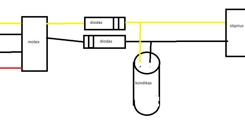

dezes cia nei prie ko, porolona deda tada, kai girdisi gaudesys. ir pirmiausia maitblokis nera skirtas garso technikoms. o dabar ka tau reiktu daryt, tik pries tai pajunk stipriu prie masinos akumo, jei vistiek bus pypciojimai tai sitas dalykas nesuveiks:
1. pajungt stipriu prie maitblokio laido kur neprijungtas nei hardas, nei cd/dvd.
2. uzdeti po dioda ant abieju laidu, ir uz diodu lygiagreciai prijunkti 4700uF 16V arba talpesni kondensatoriu mazdaug taip:
jei nepades tai keisk stiprintuvo maitinimo saltini. arba prijunk ant signalo pliuso 0.1uF kondika.

cia imetu tik siaip pasiskaityt apie lsi sandforce kontroleri http://www.games.lt/g/news.full/34028" onclick="window.open(this.href);return false; , paziurek koks kontroleris pas tave. O del kolonkiu tai signalo kelyje idek 0.1uF kondika, kazka tokio http://rcl.lt/index.php?id=2&lang=lt&ac ... e=&frame=3" onclick="window.open(this.href);return false;
