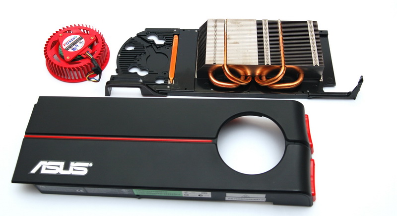

Paemiau stokini ausintuva ir ji isardziau
Nulupau visus termo padukus ir plevele. Tada liko sumastyti kaip nuimti pati radijatoriu.
Paziurejau kad jis prilituotas ant lydmetalio. Su dujines virykles pagalba as ji nuemiau.
Kadangi twin frozr ausintuvas sukasi prie pcb o ne prie radijatoriau teko padaryti siokiu tokiu modifikaviju ant mano gautos aliumines ploksteles.
Na po to prasidejo darbciuju ranku burelis su dylde :)
Buvo pasalintas apvadas ties 6 pin lizdais, nes jis maise. Ir dar teko gerokai pabruzinti ties hytpaipais, nes ausintuvas stovejo sonu ant gpu.
Viska kropciai pritrinus gavosi visai nieko rezultatas. Na aisku teko pati 5850 twin frozr radijatoriu pabruzinti ties DVI juntimi, nes gerokai remesi ir pati pcb tesiog islinko.
Is pradziu bandziau nuimti nuo DVI skardele, bet nepasiteisino.
Viskas gavosi tikrai neprastai, o temperaturu skirtumas net 23 laipsniau. Triuksmo taip pat sumazejo kokiu 30% cia aisku kalbu kai vintiliatorius paleidi visu greiciu :)
Stai taip jis isrodo mano diezutej :)
